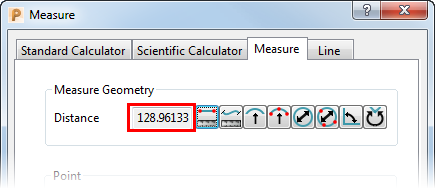

选择点:
在图形区域中,单击两个点 和 。
您可以看到:
两个已选点之间的直线的 XY 轴分量。
两个已选点之间的直线。
选择点后,系统会显示“测量”对话框,并在“距离”域中显示 XY 距离。
