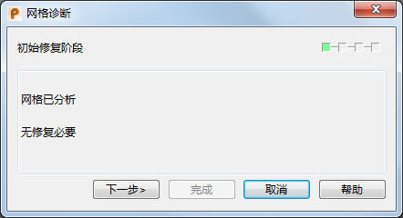

  2. 单击“网格工具”选项卡 >“修复”面板 >“网格诊断”以显示“网格诊断”对话框:
    “初始修复阶段”会分析并修复拓扑缺陷,以确保网格可在 PowerShape 中使用,并且会显示已应用的修复数量。
    注: 如果检测到的缺陷在此阶段无法修复,则无法在 PowerShape 中安全地使用网格,且无法继续到下一个阶段。
  3. 单击下一步

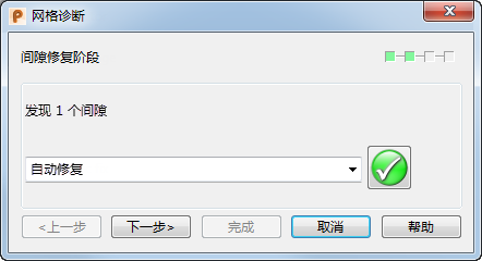

    “间隙修复阶段”会检测网格中的任何间隙:
  4. 从下拉列表中选择修复方法:
    • 如果有多个选项可用,“自动修复”会选择用于修复检测到的缺陷的最佳方法。
    • “缝合间隙”是唯一可用于闭合间隙的选项。
  5. 单击 可处理在此阶段检测到的所有缺陷。
    注: 要选择并处理单个缺陷,例如对相同类型的缺陷使用不同的修复方法,请单击缺陷的边界或围绕缺陷拖出一个方框来选择这些缺陷。
