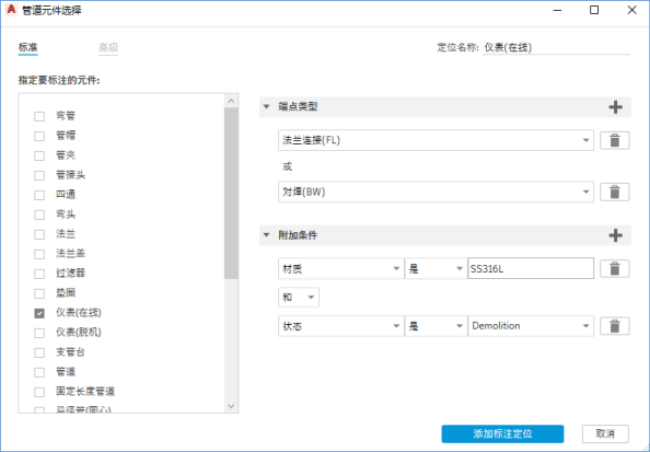

“管道元件选择”对话框
在添加标注管锚或排除项时配置管道元件。
“标准”选项卡
将一个或多个对象添加到标注管锚或排除项中。可以指定一个或多个端点类型,以将标注限制为特定端点类型的元件(例如法兰阀)。向具有特定状态、服务或其他条件的管道元件应用条件。

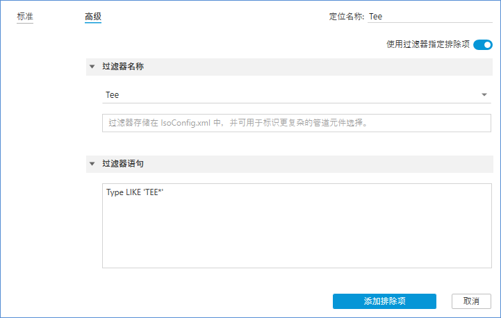

“高级”选项卡
允许过滤以指定管锚,以便选择任何现有过滤器作为标注管锚或排除项。过滤器存储在 IsoConfig.xml 中,并可用于标识更复杂的管道元件选择。
