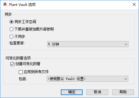

“Plant Vault 选项”对话框
指定适用于同步和可视化附着的 Vault 设置。
在以下情况下,您可以指定显示“同步气泡式通知”:项目中任何内容发生更改、打开的图形参照的文件发生更改,或者要禁用气泡式通知。
同步工作空间
将已在 Vault 中更新的文件下载到整个项目的本地工作空间中。如果要使整个项目保持同步,请使用此选项。
下载并重新加载外部参照
仅下载打开的图形参照的文件。如果要使外部参照保持同步,请使用此选项。项目的其余部分将与 plantrefreshfromvault 同步。
不要同步
不要在状态栏中显示同步气泡式通知或图标。
创建可视化附着
有关 Autodesk Vault 联机帮助,请参阅“配置可视化附着”选项。
