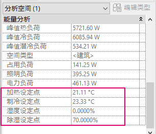

可以编辑设定点值。请注意,“加热设定点”必须至少比“制冷设定点”低 1 华氏度(即 0.56 摄氏度)。同样,“加湿设定点”必须至少比“除湿设定点”低 1%。
创建能量模型后,“建筑类型”设置中的设定点将应用于分析空间,并在“属性”选项板中显示为只读。
可以通过在与分析空间相同的位置使用一个空格来替代设定点。“空间类型”设置中的值将应用于分析空间。

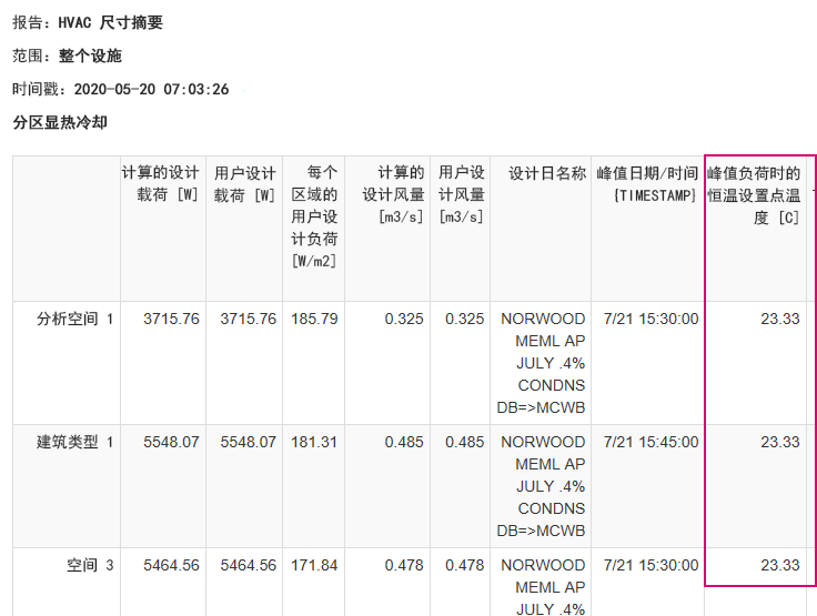

运行系统分析时将使用这些设定点。运行大小调整分析后,“制冷设定点”和“加热设定点”会显示在分析报告的“HVAC 大小调整摘要”中。
通过创建一个 覆盖多个分析空间的单个分区设备,将为系统分析生成一个热分区,其中可能包含所包括分析空间的不同设定点。在这种情况下,使用最大的加热值,并使用最低的制冷值。如果这导致加热大于制冷,将使用加热和制冷的平均值(相差 1 华氏度)。此外,使用最大的湿度值和最小的除湿值。如果湿度大于除湿,将使用平均值(差值为 1%)。
