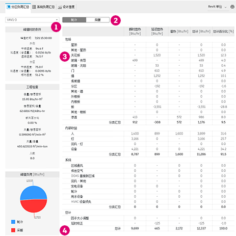

负荷报告有三个主要部分:分区负荷汇总、系统负荷汇总和设计湿度。

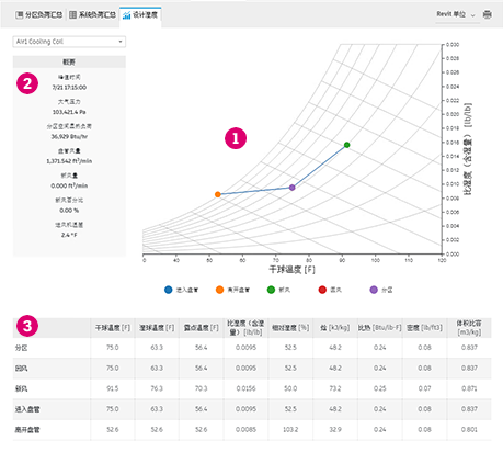

使用设计湿度报告查看系统中空气的湿度循环,并评估循环是否符合预期。该报告列出了恒定压力下空气的各种物理和热力特性,以帮助排除故障。
“分区负荷汇总”允许您选择要在左上角
检查的分区,以及在冷负荷和热负荷
之间切换。在报告中,有一个表显示每个明确子分区
的负荷贡献。总计显示在调整尺寸构件
中使用的总显热(延迟和瞬时)、总潜热和总负荷。

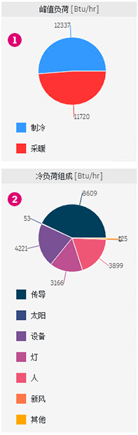

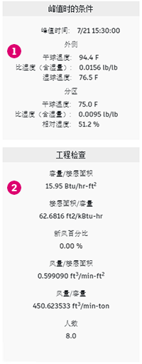

该报告包括一个详细介绍峰值
期间的环境条件的子部分以及一些用于 QA/QC 目的的高级指标
饼图提供:
一种视觉辅助工具,用于了解相对于彼此的冷却和加热的峰值负荷
与负荷大致相关的源总和

“设计湿度”报告显示了任何包含冷却盘管的系统的空气湿度状态点。此报告主要显示湿度图,以查看系统每个点的空气状态
。汇总表将亮显各种相关的系统属性
。最后,图表下方的表格按照图表
中显示的恒定压力为湿度状态点提供特定值。
