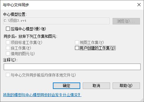

与中心文件同步时,默认情况下将放弃借用的图元。 通过在“与中心文件同步”对话框中清除“借用的图元”,可保留它们。
