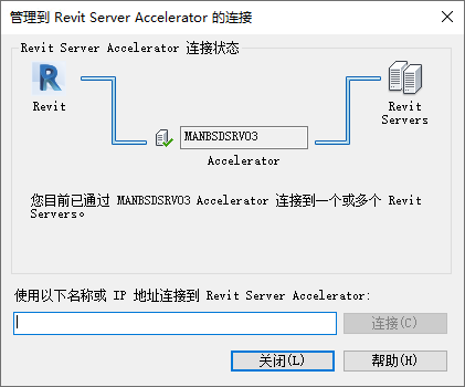

  1. 依次单击“协作”选项卡“同步”面板下拉列表“管理到 Revit Server Accelerator 的连接”。
    该对话框指示您已连接到的加速器及其当前状态。
  2. 要连接到其他加速器,请执行以下操作:
    1. 输入其服务器名称或 IP 地址。
      注: 如果打开了多个 Revit 任务、打开了一个基于服务器的中心模型或加速器不可用,则无法切换到其他加速器。
    2. 单击“连接”。
      建立有效的连接后,将会显示成功连接状态的图标,且服务器名称将会更新。
  3. 单击“关闭”。
