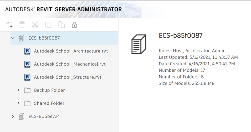

Revit Server Administrator 的左窗格提供了一个可编辑的树控件,它的顶层将显示正在运行 Revit Server Administrator 的 Revit Server 实例上的 RSN.ini 文件中列出的所有 Revit Server 实例。 右窗格显示有关选定 Host 的详细信息,并标识可以为它启用哪些其他角色。

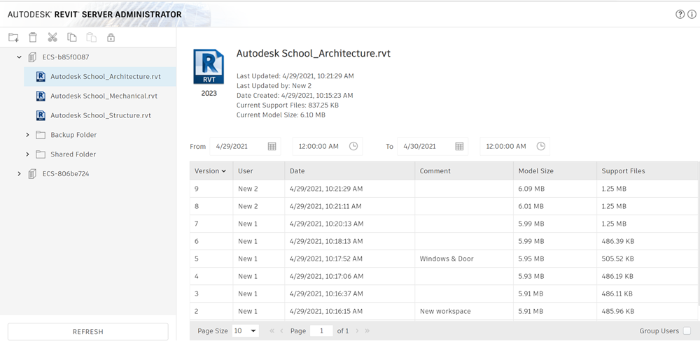

当您选择树控件中的模型时,右窗格将显示已提交的编辑历史记录,包括团队成员输入的任何注释,如下所示。 可以使用日期过滤器显示指定日期之间的项目。

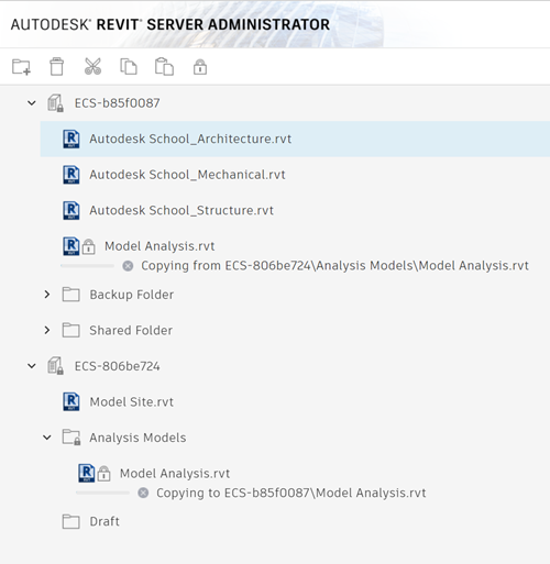

  3. 选择树控件中的模型,并根据您的目标,单击 (剪切)或 (复制)。
    注: Revit Server 通过唯一的 GUID 标识中心模型。 如果剪切一个 Host 中的模型并将其粘贴到另一个 Host,它将保持相同的 GUID;但是,如果复制模型并将它粘贴到不同的 Host,它将被指定一个新的 GUID。 如果在移动之前重命名模型,将使用相同的 GUID,因此现有的本地模型将仍然有效。 另请注意,重命名、移动或复制模型时,模型权限将重设。
  4. 选择树控件中的新 Revit Server Host,并单击 (粘贴)。 一个临时的“正在复制到...”消息将立即显示在该模型在树控件中原始位置的名称下方,另外还有一条“正在复制自...”消息将显示在模型目标位置的模型名称下方。
    您可以单击任一消息开头处的 X 取消正在进行的操作。 如果操作失败,则 X 替换为减号 (-),在大多数情况下,您可以单击任一消息中的 X 清除这两条消息。
