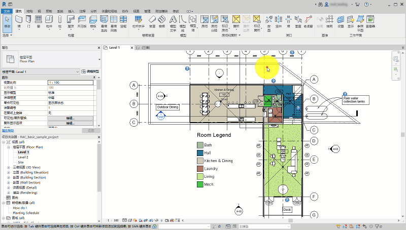

  1. 在任意视图的绘图区域中,选择要隔离的图元。在选择的图元中,必须至少有一个图元在模型中具有三维表示。
  2. 单击“修改 | <图元>”“视图”面板 (选择框)。
    选定的图元在当前视图(如果是三维等轴测视图)或默认的三维视图中打开。
  3. 根据需要拖动该控制柄以调整选择框大小。这对显示实心几何图形的横截面透视图尤为有用。
  4. 在选择框中隐藏阻挡您的视线的任何剩余的图元。
注: 通过取消选中三维视图的“属性”选项板中的“剖面框”,删除选择框。
