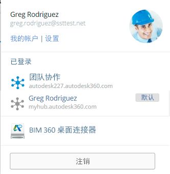

在安装 Desktop Connector 后,Autodesk Docs 连接的驱动器将显示。此连接的驱动器可用于链接或打开来自 Revit 中受支持的文件类型。
BAutodesk Docs
