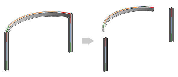

请看以下示例图像:
选中了“Column”图元进行显示。
选中了“Status”主勾选框。
所有对象都重新设置为可见。
在对话框中,可看到只有“Column”行的单独勾选框处于选中状态。
