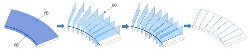

自由形式钢筋对齐分布可使用变量平面分布填充规则形状主体的表面。
使用自由形式钢筋创建钢筋集,其中平面钢筋沿结构图元的面分布并与分布路径对齐。如同表面分布那样,可以在三维视图中进行建模并选择钢筋与之对齐的结构图元面。

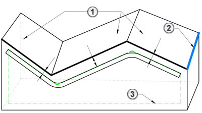

对齐分布中的钢筋在各个钢筋平面
与主体表面
的相交处创建。默认情况下,所有钢筋均为平面(相对于主体保护层)并与分布路径对齐。
路径
是可以钢筋为主体的图元的边缘。在放置钢筋集时,可以直接选择路径。在集放置期间单击结构图元边缘以选择路径。在编辑约束模式下,可以通过在“路径表面 1”和“路径表面 2”限制条件中添加或删除面来编辑路径。
主体表面。
路径。
盖板。

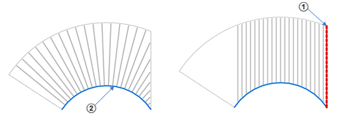

将自由形式钢筋的“样式”属性指定为“镫筋/箍筋”时,可以更改“样式”参数的“镫筋/箍筋”值的“镫筋/箍筋附件”,自由形式钢筋可以附加到混凝土保护层的内侧或外侧,具体取决于“镫筋/箍筋附件”参数的设置。
对齐面。
路径。
