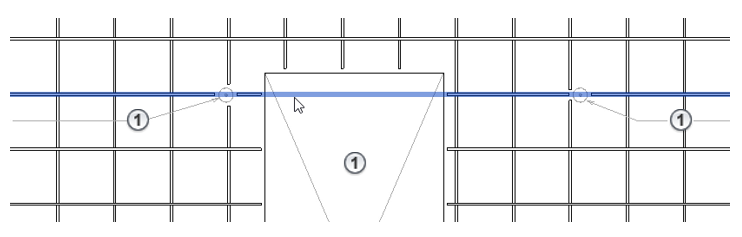

快速选择和编辑钢筋
要快速编辑(移动或删除钢筋集、路径或区域钢筋中的一个或多个钢筋),可以按住 Tab 并单击以直接选择各个钢筋,而无需访问“编辑钢筋”命令。
- 按 Tab 键以亮显所需钢筋,然后单击以选择该亮显的钢筋。
- 使用“移动”、“旋转”、“轻移”或通过编辑选择钢筋时显示的临时尺寸,来移动钢筋。
- (可选)通过按住 Ctrl 键并单击将多个钢筋添加到选择对象中,即可同时移动这些钢筋。
注: 在不同分布中移动钢筋时,在集的方向上,钢筋将根据混凝土图元的不同边进行缩短或延伸。
1 - 主体中的洞口。

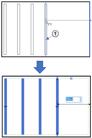

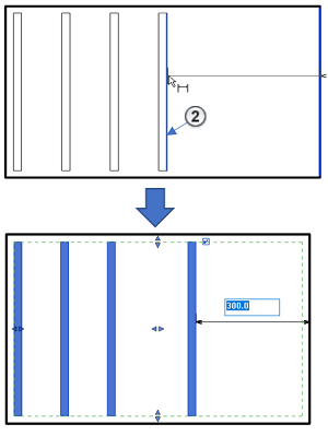

使用尺寸标注移动钢筋
可以使用尺寸标注精确移动钢筋集、路径或区域钢筋系统中的各个钢筋,这与在 Revit 中可以移动其他图元的方式类似。
要使用尺寸标注移动钢筋,请执行以下操作:
- 选择尺寸标注类型(“线性”或“对齐”)。
- 集中的某个钢筋与其他参照(例如,洞口的边)之间测量。
- 选择钢筋集并编辑尺寸标注值。
注:
- 将尺寸标注编辑为“参照”以移动单个钢筋,或将尺寸标注编辑到钢筋操纵柄以更改集范围或钢筋几何图形(例如,对钢筋平面进行尺寸标注将调整集的布局)。
- 当其中一个参照为钢筋时,无法锁定尺寸标注。这是因为对钢筋的尺寸标注约束可能会与内部钢筋约束冲突,并可能会在重新生成期间导致意外更新。
将调整该集。
将移动单根钢筋。
| 1 - 钢筋形状操纵柄(例如,钢筋平面)
2 - 参照(单根钢筋几何图形的一部分)
