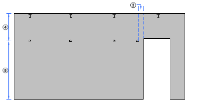

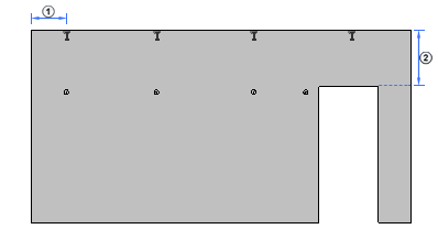

斜顶
| 类型 | 指定预制墙的吊装锚固件和类型。 |
到边缘的最小距离
指定从斜顶到墙任一边的最小距离。 |
到洞口的最小顶部距离
指定从斜顶顶部到墙的任何洞口的最小距离。 |
| 抗拉能力 | 指定吊装锚固件的额定抗拉力。 |
| 侧斜顶(如果高度超过) | 指定在预制墙中放置侧边锚固件前所需的最小墙高度。 |
支撑插入对象
| 类型 | 指定墙连接的支撑和类型。 |
支撑插入对象 和 的距离
将墙支撑的位置指定为离墙的顶边和底边的距离。 |
| 百分比形式的墙高度 | 选择使用预制墙总高度的百分比,而不是“距离支撑插入对象”参数中的特定单位。 |
| 定位支撑插入对象 | 指定支撑插入对象的放置位置。选择“无”、“在视图一侧”、“视图相反侧”或“两侧”。 |
| 到洞口的最小距离 | 指定从支撑到墙的任何洞口的最小距离。
