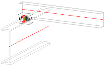

在 Revit 中,自动使用 Dynamo 创建钢结构连接。
在 Revit 中开始使用适用于Dynamo的钢连接之前,请查看以下内容:
安装 Autodesk Steel Connections 软件包。
仅支持 Revit 中可用的连接。
当前不支持非标准钢形状(通常由用户创建的族)。
当前不支持嵌入式钢和混凝土连接。
嵌套连接 - 当前不支持同一节点中相同图元上的两个不同连接。
当前不支持需要非框架图元输入的连接。
无法放置需要框架图元的系统轴远大于硬编码公差的连接。
当前无法覆盖连接类型属性中的连接参数。
无法选择多个值,以用于过滤框架图元剖面或形状。
无法停止已开始执行的脚本。
按内力过滤时,仅会考虑框架图元端点处的力/力矩值。
