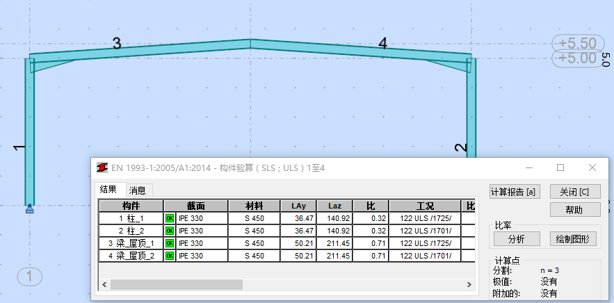

在本教程中,您将了解如何为钢结构设计运行规范检查。
通过钢设计选项,可以快速高效地验证结构中使用的截面。
本教程将引导您完成以下任务。
- 更改杆件类型。
- 运行适当计算、查看结果,并对项目进行调整,从而使结构图元尺寸足够大,以便结构能够承受其载荷,如下所示。

- 修改构件类型。了解如何修改构件类型以准备要进行验证的模型。
- 运行计算并查看结果。了解如何运行计算并查看钢验证过程的结果。
- 修改钢筋类型。了解如何更改杆件类型以及如何创建新杆件类型。
- 测试更改并添加材料。了解如何修改钢筋的材料并更改现有杆件的钢筋尺寸。
