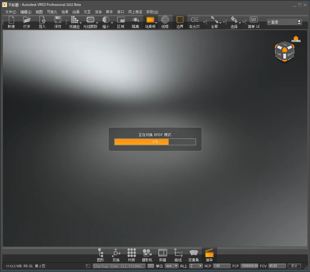

要使用此功能,请从“渲染设置”>“常规设置”选项卡 >“选项”部分的“BRDF 行为”中选择能量守恒 GGX 选项。
要将此项设置为默认的 BRDF 行为,请从“编辑”>“首选项”>“渲染设置”>“常规设置”选项卡 >“功能”部分的 BRDF 行为中选择能量守恒 GGX 选项。
使用新场景启动项目时,将始终将默认行为设置为新的渲染行为,此行为使用 BRDF GGX 模型。 可以随时使用“渲染设置”切换回“旧”的 BRDF 模型。
在 VRED 中打开文件时,如果已启用“编辑”>“首选项”>“渲染设置”>“常规设置”选项卡 >“特征”部分中的加载时检查 BRDF 行为,系统会通知您文件是否包含旧的 BRDF 模型,并询问您是否要更新到最新版本。

打开使用 2022 之前的版本创建的场景时,会出现一个对话框,询问是将场景迁移到新的 GGX BRDF(双向反射分布函数)模型,还是坚持使用“旧”行为。
在渲染设置中,可以随时将场景迁移到新的 GGX BRDF 模型。
