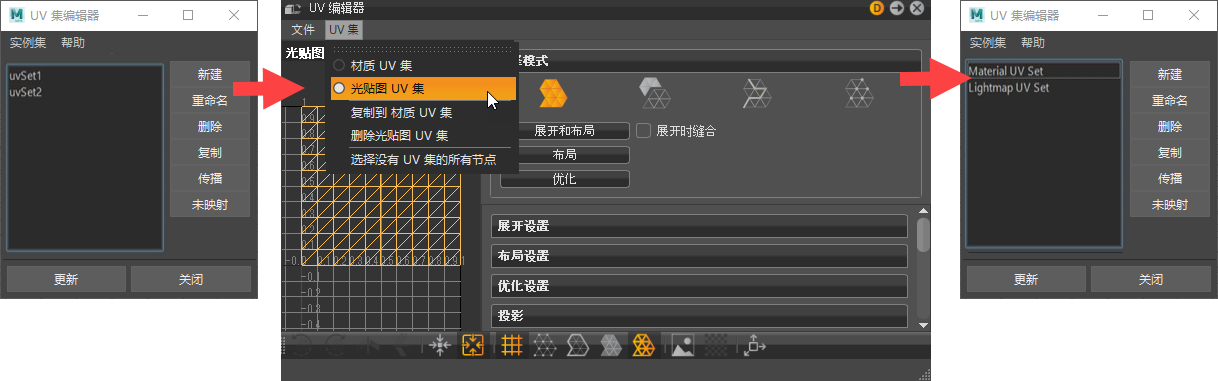

材质和光照贴图 UV 集
“UV 集”菜单已添加到 UV 编辑器中,其中包含用于选择显示的、复制和粘贴的以及删除的 UV 集的选项。
材质 UV 集
更改 UV 编辑器视口可显示材质 UV 集,因为 VRED 也可以显示光照贴图 UV 集。此选项位于 UV 编辑器的“UV 集”菜单中。
光照贴图 UV 集
更改 UV 编辑器视口可显示光照贴图 UV 集,因为 VRED 也可以显示材质 UV 集。此选项位于 UV 编辑器的“UV 集”菜单中。
复制到光照贴图UV 集/复制到材质 UV 集
复制当前活动 UV 集(在 UV 编辑器视口中显示)的 UV 集,并将其粘贴到另一个 UV 集。例如,如果在 UV 编辑器视口中显示光照贴图 UV 集,则 VRED 将复制其 UV 集并将其粘贴到材质 UV 集,从而使两个 UV 集相同。此选项位于 UV 编辑器的“UV 集”菜单中。
删除材质 UV 集/删除光照贴图 UV 集
删除当前活动 UV 集(在 UV 编辑器视口中显示)。例如,如果显示材质 UV 集,则会删除它。此选项位于 UV 编辑器的“UV 集”菜单中。
选择没有 UV 集的所有节点
在“场景图形”中选择没有 UV 集的节点。当您希望获得良好的光照贴图结果,已手动创建 UV 集并希望确保所有节点都属于 UV 集时,这非常方便。此选项位于 UV 编辑器的“UV 集”菜单中。
通过 FBX 导入和导出第二个 UV 通道
当使用 FBX 将模型从 Maya、Max、Blender 或其他 DCC(数字内容创建)工具导入 VRED 时,第一个通道将作为材质 UV 集导入。现在,第二个通道将作为光照贴图 UV 集导入。
将模型从 VRED 导出到其他 DCC 工具时,这两个 UV 通道都将保留并命名,就像它们在 VRED 中一样。这样,就可以使用 FBX 在 VRED 和其他 DCC 工具之间来回转换,而不会丢失材质(第一个通道)或光照贴图(第二个通道)的 UV 集。
