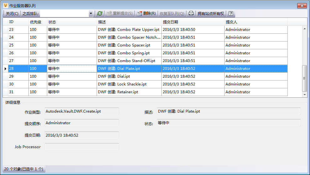

了解“作业服务器队列”对话框
“作业服务器队列”对话框允许您管理已排入队列等待发布的作业。在该对话框中,您可以手动打印作业,重新提交挂起的作业,查看单个作业详细信息和自定义作业队列信息的显示方式。
注: “作业服务器队列”对话框是非模态的。这表示您可以在该对话框处于打开状态时执行其他命令和操作。可以将其最小化或移开(如果需要)。
作业服务器队列详细信息
下表介绍了“作业服务器队列”对话框的详细信息。
详细信息
说明
作业类型
提交以进行处理的作业的类型。可视化作业显示为 Autodesk.Vault.DWF.Create,其中    是文件扩展名。
提交人
显示将作业提交至队列的用户的名称。
提交日期
显示作业提交至队列的日期和时间。
Job Processor
显示已从队列中接受作业以进行处理的计算机的名称。
说明
显示有关队列中的作业的更多信息。此字段还会显示“DWF 创建: 文件名”。
状态
显示作业的状态是“待定”、“正在处理”还是“错误”。
结果
只有作业具有“错误”状态时才会显示信息。
作业服务器命令
下表介绍了“作业服务器队列”对话框中的命令。
命令
描述
关闭
关闭“作业服务器队列”对话框。
之后排队
通过显示在指定日期和时间之后排队的前 1,000 个作业来过滤列表。
刷新
刷新队列。
重新提交
重新处理出错的作业。仅当作业处于“错误”状态时此按钮才会启用。
删除
从队列中删除已提交作业。
恢复至队列
通过 Job Processor 消除作业的独占。
打印
将当前队列网格打印至默认打印机。
转至文件夹
注: 在特定作业上单击鼠标右键可查看此选项。
在 Vault 中查找并亮显文件。
