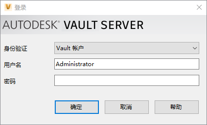

  1. 在 Windows® 的“开始”菜单中,选择“Autodesk Data Management”►“Autodesk Data Management Server Console [版本]”。
    将显示“登录”对话框。
  2. 选择适当的身份验证方法:
    • Vault 帐户:需要特定于 Vault 的用户名和密码。
    • Windows 帐户:使用 Windows Active Directory 凭据(系统已输入)。
    • Autodesk ID:使用 Autodesk ID 凭据。
  3. 输入 Vault 管理员帐户的用户名和密码。如果使用的是 Windows 活动目录,系统将自动为您输入此信息。
