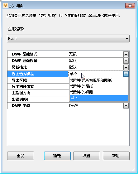

Revit 选项
下表描述了可用于 Revit 的发布选项。
选项
说明
DWF 图像格式
指定文件是无损还是有损的。
DWF 图像质量
使用质量设置(低、中、高)指定是将 DWF 图像导出为 PNG 文件(默认)还是导出为压缩的 JPG 格式。
图纸格式
指定二维视图/图纸的图纸格式(ISOxx、ANSIxx、ARCHxx)
视图选择类型
指定需要发布的视图。
  • 单个 – 发布最后一次保存的视图/默认视图。
  • 模型中的图纸 – 发布所有图纸。
  • 模型中的视图 – 发布所有视图。
  • 模型中的所有视图和图纸 – 发布所有图纸和所有视图。

发布选项管理
注: 您必须是管理员才能配置发布选项。
  1. 单击“工具”“管理”“Vault 设置”
  2. 在“Vault 设置”对话框中,单击“可视化”选项卡。
  3. 单击“选项”。
  4. 在“发布选项”对话框中的“应用程序”列表中,选择您要为其自定义可视化设置的应用程序。
  5. 选中您要启用的每个发布选项旁边的复选框。如果该选项有预定义的值,请从“自定义”列中的列表中选择一个值。
  6. 单击“确定”以保存更改并关闭“发布选项”对话框。
注: 您随时可以单击“重设”将您对当前会话的所有更改恢复为默认值。
