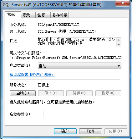

  3. 在“控制面板”中,双击“管理工具”,然后双击“服务”图标
  4. 找到“SQL Server Agent (AUTODESKVAULT)”服务
  5. 在“SQL Server Agent (AUTODESKVAULT)”上单击鼠标右键,然后选择“特性”。
  6. . 将“启动类型”更改为“自动”,并启动服务。

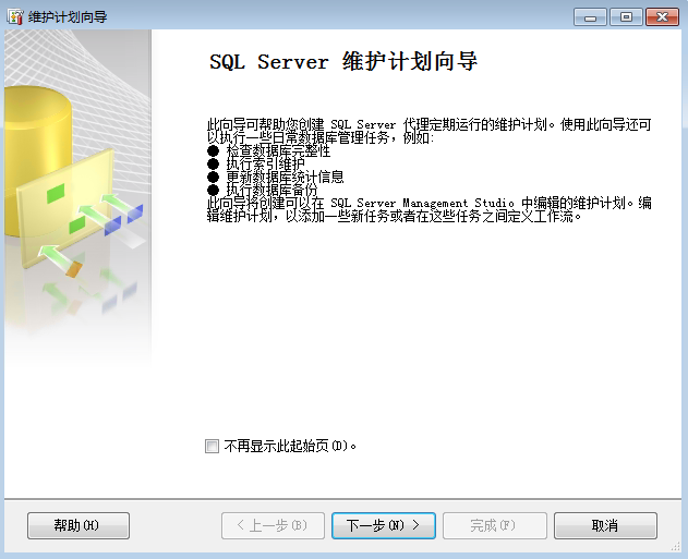

  13. 在“维护计划”文件夹上单击鼠标右键,并选择“维护计划向导”,出现以下对话框时点击“下一步”。

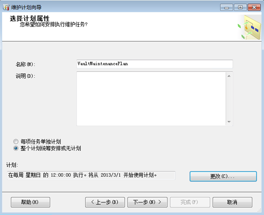

  14. 在“选择计划属性”对话框中,输入“Vault Maintenance Plan”作为名称,然后单击“更改”按钮以设定计划。

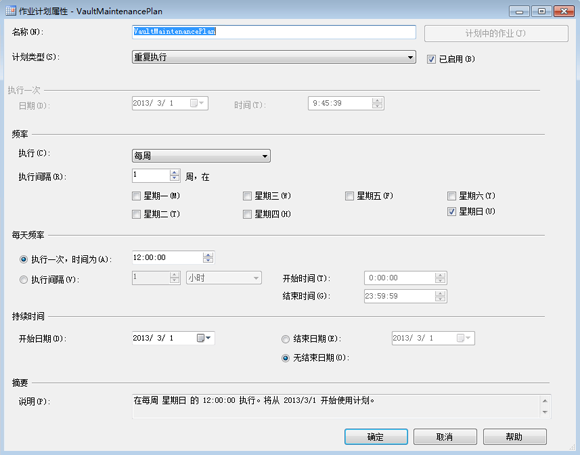

  15. 在“作业计划属性”对话框中,将计划设定为完成 Autodesk Vault Server Console 备份后运行。根据数据集的大小,可能需要运行在当周的其他日期和时间运行此计划。您可以在星期六运行该任务以确定完成该任务所需的时间,然后确定定期运行该作业的最佳日期和时间。

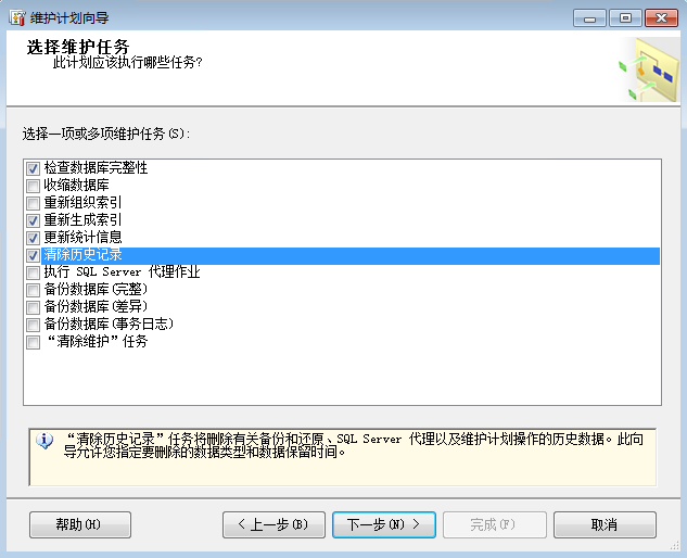

  16. 在“选择维护任务”对话框中,选中以下选项:

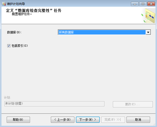

  18. 在“定义‘数据库检查完整性’任务”对话框中,从“数据库”下拉列表中选择“所有用户数据库”,然后选中“包括索引”旁边的复选框。

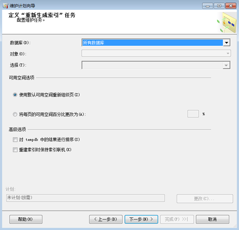

  19. 在“定义‘重建索引’任务”对话框中,从“数据库”下拉列表中选择“所有用户数据库”。

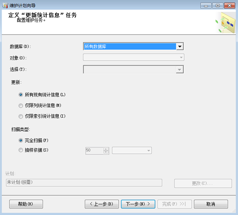

  20. 在“定义‘更新统计信息’任务”对话框中,选择以下选项。

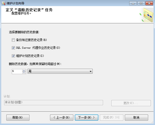

  21. 在“定义‘清除历史记录’任务”对话框中,根据需要选择清除选项。
