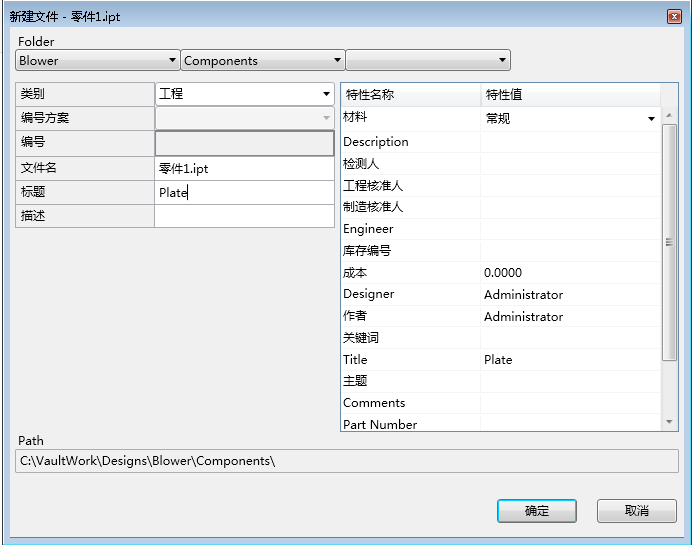

默认的 Data Standard 对话框
Data Standard for Vault 会安装默认的 Data Standard 对话框,管理员可以对其进行修改。
默认对话框根据 Vault 的版本而有所不同。
用户可为文件输入新标题、描述和公司信息。所有其他字段由 XAML 自动确定。
    默认情况下,提供以下字段。
    用户可以选择编号方案,并且如果适用的话,还可以选择任何前缀或后缀。用户还可以为文件指定文件夹,并为文件输入标题、描述和注释。
    注: 如果没有编号方案可供选择,可以编辑“文件名”字段。
    所有其他字段由 XAML 自动确定。
    用户单击“确定”时将生成文件名。

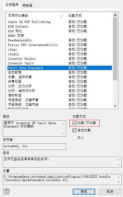

启用适用于 Inventor 的 Data Standard
请执行以下步骤来加载 Data Standard。
  1. 在 Autodesk Inventor 中的功能区上,单击“工具”>“附加模块”。
  2. 在“附加模块管理器”对话框中双击列表中的“Vault Data Standard”,在“已加载”和“已卸载”之间进行切换。加载行为列表会更新,以反映选定的行为。
    或者
    选中“加载行为”复选框以加载或卸载 Data Standard。
  3. 单击“确定”。

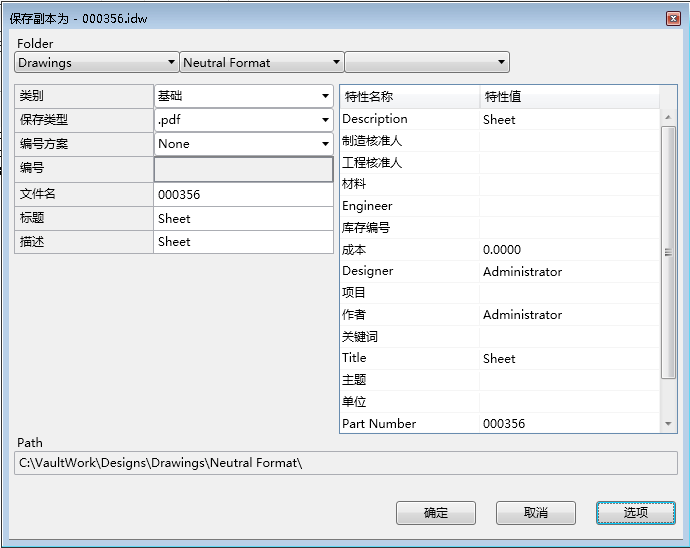

“保存副本为”(仅限 Inventor)
使用“保存副本为”可通过其他格式(例如 DWG、STP、PDF 或 DXF)复制零件、部件、工程图或表达视图。
  1. 当零件、部件、工程图或表达视图处于打开状态,请单击“保存副本为”。
  2. 在“保存副本为”对话框中,选择类别、要将打开的文件复制到的格式和编号方案(如果适用)。如果需要,输入注释。
  3. 单击“选项”按钮以自定义文件的打印范围、显示设置或矢量分辨率。单击“确定”。
  4. 单击“保存副本为”对话框上的“确定”,以将文件另存为新格式。
    文件将自动保存在工作空间和 Vault 中。无需执行 Vault 检入。
