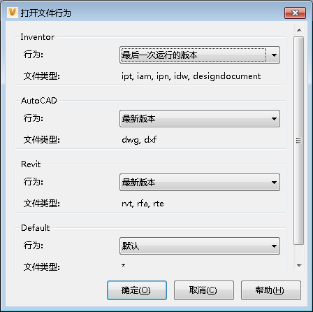

  1. 在 Vault Client 中,选择“工具” > “选项”
  2. 单击“打开文件行为设置”旁边的“设置”。
  3. 在“打开文件行为”对话框中,针对每个 CAD 应用程序配置打开首选项。
