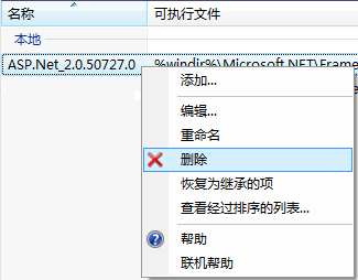

  4. 双击“ISAPI 筛选器”
  5. 在引发错误的筛选器上单击鼠标右键,然后选择“删除”。

  5. 双击“ISAPI 筛选器”
  6. 在引发错误的筛选器上单击鼠标右键,然后选择“删除”。
