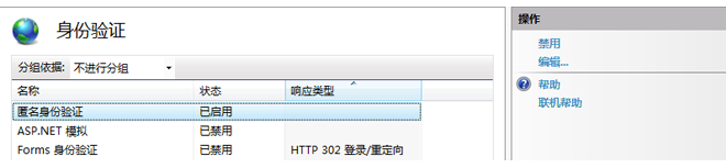

检查是否为 IIS 中的默认网站启用了匿名访问。
启用匿名身份验证后,客户端不需要用户名和密码即可访问服务器。如果此检查失败,则表示未启用匿名访问,并且必须将其启用才能继续进行安装。
Windows Server 2012、2012 R2 和 2016
- 转到“管理工具”,然后打开“Internet 信息服务(IIS)”。
- 在“Internet 信息服务”对话框中,展开本地计算机 ►“网站”,然后单击“默认网站”。
- 双击“身份验证”。
- 单击“匿名身份验证”以确保将其启用。
- 在“身份验证”上单击鼠标右键,然后选择“编辑”以显示 IIS 使用的匿名帐户的用户名。请确认服务器上存在此帐户。
- 双击“身份验证”。
- 单击“编辑”以显示 IIS 使用的匿名帐户的用户名。请确认服务器上存在此帐户。
