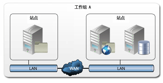

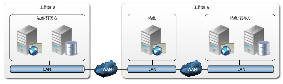

为了简化目的,这些图片中仅显示一个工作组。但是,可能已经配置了多个工作组。
当前状态:工作组 A 包含一个发布方和两个站点。
结束状态:两个工作组,工作组 A 是发布方,工作组 B 是订阅方
