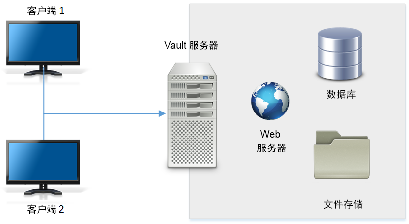

Vault 服务器有三个主要组件:Web 服务器、数据库和文件存储。下图介绍了各个组件的基本配置。
数据库服务器
数据库服务器可跟踪数据之间的各种关系。其类似于图书馆的卡片目录,其中包含了要从那里查找相关信息的索引和指针。
默认情况下,Autodesk Data Management Server 会安装 Microsoft® SQL Server Express。安装 Autodesk Data Management Server 组件后,可以随时升级 Microsoft SQL Server Express。
有关详细信息,请参见 Vault 要求升级 Autodesk Vault
文件存储
文件存储和数据库服务器相互配合使用。数据库提供了有关文件位置的索引信息。文件存储是服务器上存放文件的安全位置。
注: 切勿在文件存储中直接移动、删除或编辑文件。使用 Autodesk Data Management Server Console 管理文件存储。
Web 服务器
Autodesk Data Management Server 要求安装 Windows Internet 信息服务 (IIS)。
注: 如果托管服务器的计算机上未安装 IIS,而您需要进行多用户安装,请在安装 Autodesk Vault Server 之前先安装 IIS。
注: 您可能需要使用原始 Microsoft Windows 安装介质完成 IIS 安装。

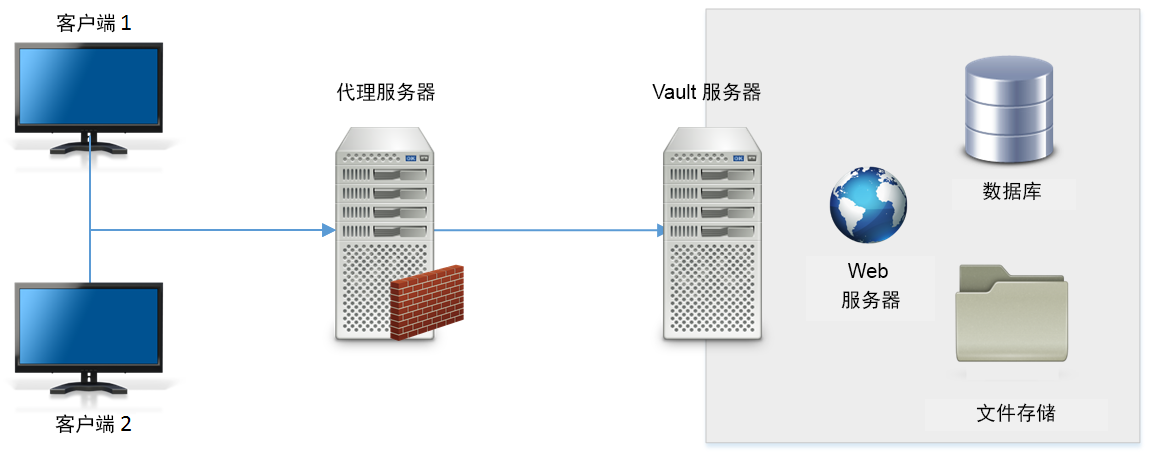

Autodesk Vault Server 实际上是一个 Web 应用程序,它使用服务来管理客户端和服务器之间通过 Web 服务进行的通讯。客户端和服务器之间的交互类似于 Web 浏览器与 Internet 上某个站点的通讯方式。Web 服务使用标准的 HTTP 方法,默认情况下通过 Web 服务器端口 80 进行通讯。 多用户配置需要 Microsoft IIS。
代理服务器
代理服务器将客户端计算机的请求转发给其他服务器。某些网络会强制所有客户端计算机使用代理服务器处理全部 Web 服务请求。
如果您的网络使用代理服务器,您可以将其配置为使用主机名或绕过您的主机客户端的代理服务器。
注: 有关配置代理服务器的详细信息,请参见配置 Vault 以使用代理服务器
