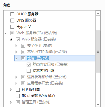

  5. 选择左侧的“服务器角色”,然后在“角色”列表选中“Web 服务器 (IIS)”。
  6. 如果提示您自动添加其他服务,请选择“添加功能”。

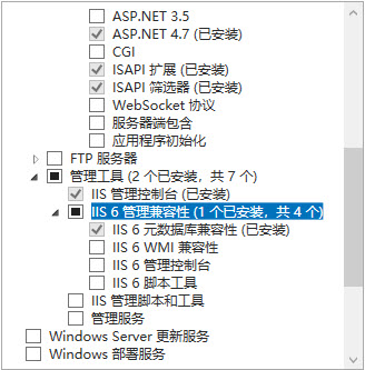

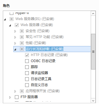

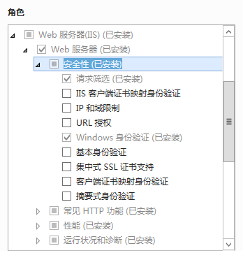

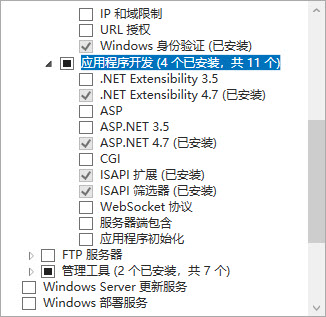

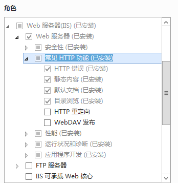

  7. 在“服务器角色”部分中,选择以下角色:
  8. 单击“安装”。
