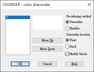

依顏色號碼排列所選物件的圖面順序。
您可以指定顏色優先權,其中清單中的第一個顏色會列於前而最後一個會列於後。
顯示以下選項:
重新排序的方式
| Draworder | 使用 DRAWORDER 指令排列所選物件的圖面順序。 |
| Handles (Obsolete) | 透過重新排序圖面資料庫中的物件,排列所選物件的圖面順序。依物件顏色指定的順序,刪除並重新建立物件。 |
繪製順序位置
| Front | 依從前到後的順序重新排序顏色,並將這些顏色放置在「顏色」清單中未指定的物件之前。 |
| Back | 依從前到後的順序重新排序顏色,並將這些顏色放置在「顏色」清單中未指定的物件之後。 |
| Modify Blocks | 依顏色排序圖塊插入時的物件。 |
| Move Up | 將選取顏色的顯示順序往上移。 |
| Move Down | 將選取顏色的顯示順序往下移。 |
