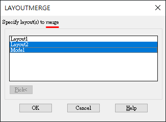

指定要合併的來源配置:

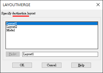

指定要合併的目標配置,或為新配置鍵入一個名稱:
