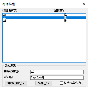

Superhatch 物件使用未具名群組粘接在一起。因此它們並不具關聯性。如果您要修改 SuperHatch 中的單一物件,可使用 GROUP 指令來關閉群組的選取,如下所示:
1) 啟動群組指令。
指令:群組
2) 請確定已選取「包括未具名」勾選方塊。
3) 選取群組。請注意,「superhatch」會顯示在 SUPERHATCH 所建立的群組描述欄位中。
4) 按一下「可選取」。
5) 選擇「確定」。
個別物件現在可以單獨進行修改。
