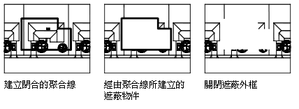

關於使用遮蔽物件來遮蔽圖面區域
遮蔽物件是一個多邊形區域,此區域使用目前背景顏色遮蔽底層物件。遮蔽區域是由遮蔽框定義,您可以打開此框進行編輯,或關閉此框進行出圖。
在配置上使用遮蔽物件
