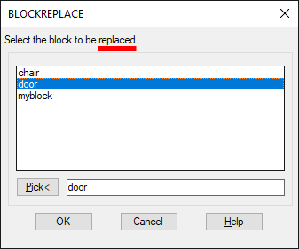

BLOCKREPLACE (Express Tool)
用不同的圖塊取代所有指定的圖塊例證。
查找
BLOCKREPLACE 在整個圖面中搜尋指定的圖塊,並將其取代為其他指定的圖塊。之後,您可以使用 PURGE 指令從圖面移除未參考的圖塊定義。
透過在清單中選取或按一下「點選」按鈕,並在圖面中選取圖塊,指定搜尋的圖塊名稱:
指定取代圖塊:
