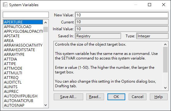

可讓您檢視、編輯、儲存並還原系統變數設定。
鍵入 SYSVDLG 來顯示「系統變數」對話方塊。
當系統變數值變更時 SYSVDLG 會驗證該值。
| List Box | 顯示系統變數清單。清單方塊上方的「編輯」欄位,可讓您篩選該清單方塊的顯示內容。例如,在「編輯」欄位中鍵入 DIM * 會篩選清單以顯示 DIM 開頭的系統變數。如果「編輯」欄位為空,該清單顯示所有系統變數。如果多個系統變數為亮顯,所有「編輯」和「顯示」選項都將無法使用。 |
| New Value | 顯示亮顯於清單方塊中系統變數的目前值並且讓您編輯該值。關閉對話方塊並按下「確定」鈕之前,任何變更均不會交付。如果所選變數為唯讀,此「編輯」欄位將無法使用。 |
| Current Value | 顯示亮顯於清單方塊中系統變數的目前值。 |
| Initial Value | 顯示亮顯於清單方塊中系統變數的初始值。此即為新圖面中的系統變數值。 |
| Saved In | 顯示亮顯系統變數值的儲存位置。 |
| Type | 顯示亮顯系統變數的類型,例如,整數、實數、字串等等。 |
| Save x | 將目前的系統變數設定存成 SVF 或 SCR 檔案。SVF 檔案可以用 SYSVDLG 讀取,而 SCR 檔案為 AutoCAD 腳本,因此可以從「AutoCAD 指令」視窗中執行。此按鈕將顯示「全部儲存」、「儲存已選取」、或「儲存已篩選」,視系統變數清單的情形而定。如果僅選取一個系統變數且清單尚未篩選,所有的系統變數都會儲存。如果選取多於一個系統變數,僅會儲存亮顯的項目。如果清單已篩選,如同使用萬用字元,只有顯示的清單會儲存。 |
| Read | 從 SVF 檔案還原儲存的設定。 |
