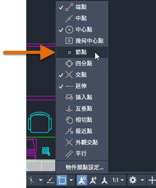

現在,建立點後,我們還要確保已開啟「節點物件鎖點模式」,以便我們可以取得這些點。
  1. 在狀態列上,按一下「物件鎖點」,或按 F3 開啟「物件鎖點模式」。
    開啟時,「物件鎖點」按鈕的背景顏色是藍色。
  2. 在「物件鎖點」按鈕上按一下右鍵,然後選取「節點」選項 (如果尚未勾選)。

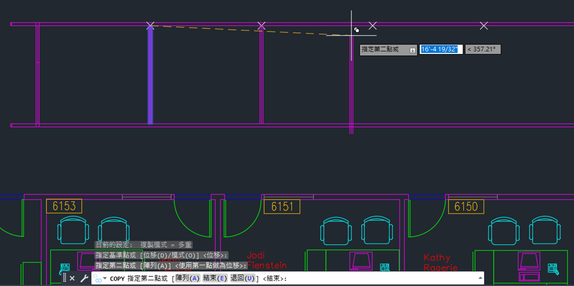

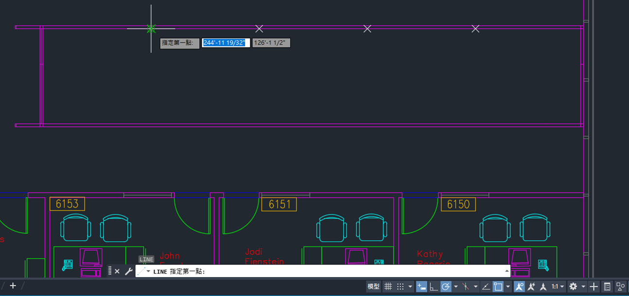

現在,我們可以輕鬆辨別牆的位置。使用 LINE 指令建立牆,然後使用 COPY 指令複製每個點所在的牆。

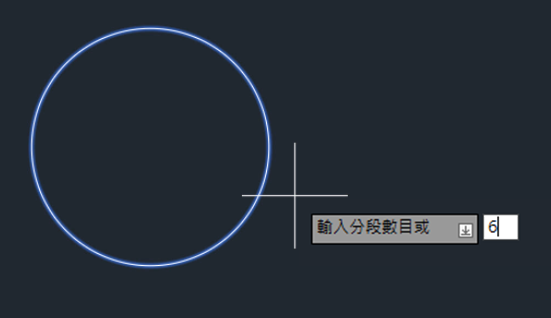

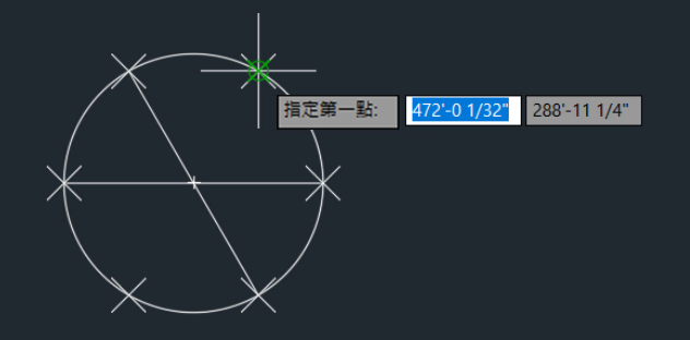

我們再次使用 DIVIDE 指令,但這次我們分割一個圓。假設我們要將一個圓分割為六個相等的「切片」,如圖所示。
  1. 按一下「常用」頁籤 > 「繪製」面板 > 「圓」 查找
  2. 建立一個圓。
  3. 按一下「常用」頁籤 > 「繪製」面板 (展開後) > 「等分」 查找
    您也可以於指令提示下輸入 DIVIDE
  4. 選取要等分的圓。
  5. 輸入分段數目 6。
  6. 現在,為了完成設計,我們只需建立三條線。使用「節點」物件鎖點並鎖點至圓上的點,以將每個點連接至其對角點。
  7. 完成後,如果您不想再看到圓上的點物件,可以將其關閉。於指令提示下,將 PDMODE 設定為 0,將點物件設定為以單一像素顯示。將 PDMODE 設定為 1 可隱藏點物件。

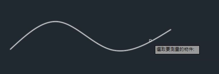

我們來嘗試使用 MEASURE 指令。假設我們要在雲形線上加入一些相隔 200 個單位的點。
  1. 按一下「常用」頁籤 > 「繪製」面板 (展開後) > 「雲形線擬合」 查找
  2. 建立雲形線,如圖所示。

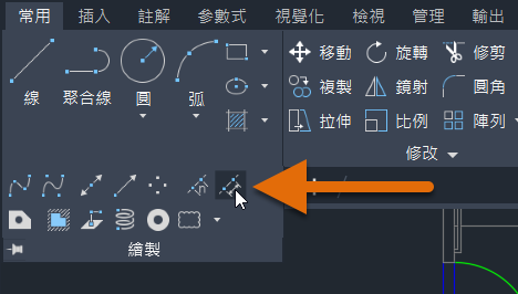

  3. 按一下「常用」頁籤 > 「繪製」面板 (展開後) > 「等距」 查找
    您也可以於指令提示下輸入 MEASURE
  4. 選取要等距的雲形線。
  5. 指定每段的長度。此值是每個點物件之間的空間。這些點會從最接近物件選取點的端點開始放置,然後一直放到沒有點可以沿著物件佈滿為止。

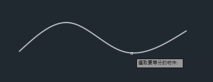

  2. 建立雲形線,如圖所示。
    您也可以於指令提示下輸入 DIVIDE
  4. 選取要等分的雲形線。

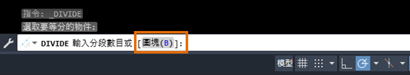

  5. 在指令提示下輸入 BLOCK
  6. 輸入「樹 - 英制」做為要插入的圖塊名稱。
  7. 選擇是否讓圖塊與物件對齊。輸入 Yes 依據選取物件的曲率對齊圖塊。輸入 No 依據使用者座標系統的目前方位對齊圖塊。
  8. 輸入分段數目。
