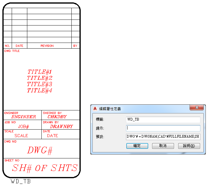

圖面標題欄框上名為「WD_TB」的不可見屬性,經過編碼包含對映資訊。此方法無需外部對映文字檔。格式為 <屬性名稱>=<LINEx>;<屬性名稱>=<LINEx>。下面為 WD_TB 屬性值的範例:
PROJ_TITLE=LINE1;DRAW_TITLE1=LINE2;DRAW_TITLE2=DWGDESC;PROJ_NUM=LINE4
使用標題欄框設置公用程式來將此資訊指定至 WD_TB 屬性。標題欄框設置公用程式直接對 WD_TB 屬性定義發揮作用,無法用於包含做為圖塊插入的標題欄框的圖面。執行「標題欄框設置」之前,開啟基本標題欄框 DWG 檔案。
