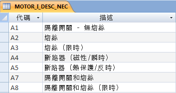

可在電路建置器工作表中電路代碼表的「ANNOTATE_LIST」欄位值中的呼叫,與 Electrical 標準資料庫中的 MOTOR_I_* 表格之間建立關係,來完成此類自動計算。
以下為定義方式:
這是隔離開關項目的範例:
(c:ace_cb_anno2 nil “A1” “RATING1” 0 nil)
在此範例中,「A1」為符合 MOTOR_I_DESC 表格的代碼 (用於「隔離開關無熔絲」),而「RATING1」為插入的隔離開關符號的屬性以接收最終計算的 Amp 值。
