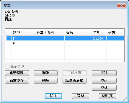

  1. 按一下「專案」頁籤 「其他工具」面板 「搜尋器」。 查找
  2. 按下列提示操作:
    選取用於「搜尋器」追蹤的標籤 (或按 Enter 以鍵入標籤):  選取 9PB
  3. 在「搜尋」對話方塊中,按兩下標記為類型「p」的元件。
    搜尋器將移往示意圖,並縮放線路圖元件。
  4. 當系統詢問您是否儲存圖面時,請按一下「是」。
  5. 在「搜尋」對話方塊中,按一下「編輯」。
  6. 在「元件插入/編輯」對話方塊中,將描述變更為 LIGHT 1,然後按一下「確定」。

  9. 按一下「專案」頁籤 「其他工具」面板 「搜尋器」。 查找
  10. 按下列提示操作:
  11. 在「搜尋」對話方塊中,按兩下標記為類型「#」的元件。
    搜尋器將移至面板配置圖面,並縮放按鈕開關的實體表現方式。請注意,9PB 的描述已更新,以反映您對線路圖元件所做的變更。
  12. 在「搜尋」對話方塊中,按一下「關閉」。
