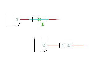

接合符號為線內連接符號,它允許在每端連接一條或多條配線。預設接合符號可觸發透過符號變更配線號碼。
  1. 按一下「線路圖」頁籤 「插入元件」面板 「插入連接器」下拉式清單 「插入接合」。 查找
    將顯示「接合符號」對話方塊。
  2. 選取要從圖示功能表插入的接合,並在「鍵入」方塊中輸入接合名稱,或按一下「瀏覽」以瀏覽至並選取其他位置的符號。
  3. 按一下「確定」。
  4. 點選圖面上的插入點。將符號放置在既有配線上,這將導致符號切斷配線或將其置於空白空間 (稍後您可以在此處繪製一條穿過符號的配線,或將一條或多條配線連接至其每一端)。
