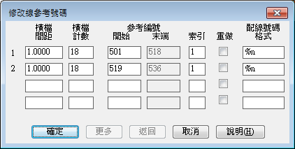

重新排序階梯線參考號碼
  1. 按一下「線路圖」頁籤 「編輯配線/配線號碼」面板 「修改階梯」下拉式清單 「修訂階梯」。 查找
    「修改線參考號碼」對話方塊將顯示圖面中的階梯的清單。
  2. 變更每個階梯的起始線參考號碼。將第一個階梯變更為 101 (欄 1,行 01),將第二個階梯變更為 201 (欄 2,行 01)。
  3. 按一下「確定」。
    參考號碼將隨各階梯更新。
