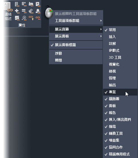

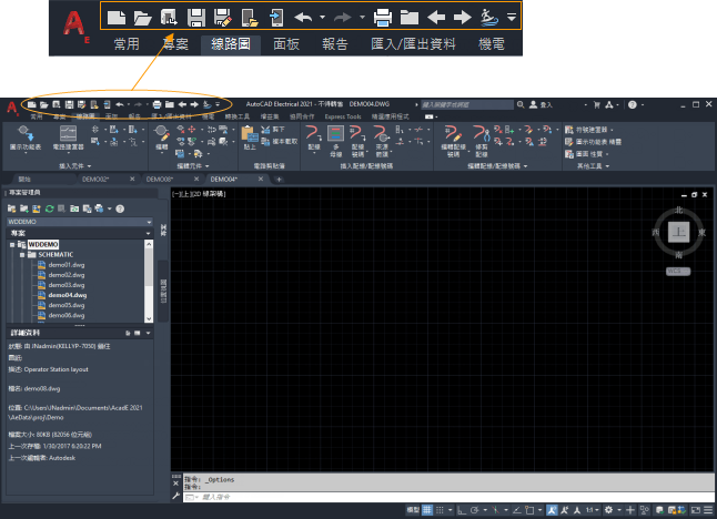

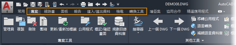

AutoCAD Electrical 工具集 的整個繪圖區頂端包括標準頁籤式功能區。除了 AutoCAD 功能區頁籤,還包括 AutoCAD Electrical 工具集 特定頁籤。
在頁籤區域中按一下右鍵,選取要顯示或隱藏的頁籤。
您可以從功能區存取此指南中展示的所有功能。此外,所示的快速存取工具列包括 AutoCAD Electrical 工具集 中使用的一些導覽指令。
註: 確保目前工作區設定為 AcadE & 2D 製圖與註解。

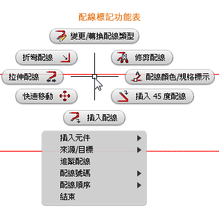

標記功能表
標記功能表是一個徑向關聯式功能表。將滑鼠停留在 Electrical 物件上並按一下右鍵。功能表上的選項取決於游標下的物件類型。
按一下選項來執行指令。

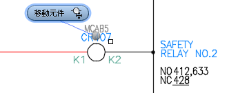

熟悉每個選項的位置後,您可以使用手勢移動來執行指令:
  1. 將滑鼠停留在 Electrical 物件上並按住滑鼠右鍵。
  2. 立即向所需功能表項目的方向移動游標。
  3. 釋放滑鼠按鈕,以選取並執行與游標移動方向對應的指令。
註: 如果將滑鼠停留在空白空間或非 AutoCAD Electrical 工具集 物件上,會顯示標準線性關聯式功能表。

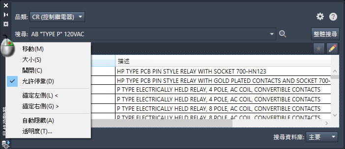

選項板
AutoCAD Electrical 工具集 使用選項板來管理專案和使用目錄資料庫。在使用其他指令時,選項板可以保留在螢幕上。因此,您可在需要時隨時存取。
選項板可以停靠、重調大小和設定為自動隱藏,以便您可以控制其使用的螢幕區域大小。如果設定為自動隱藏,將滑鼠置於選項板上時,選項板會自動展開。
