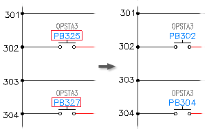

「重新加標籤」將對選取的每個主元件標籤重新計算,然後更新關聯的元件。可以更新單一元件、一組元件、單個圖面、專案中的圖面或整個專案。
當圖面或專案上的某項發生變更並影響元件標籤時執行為元件重新加標籤。這可能包括修訂階梯線參考號或變更標籤格式。「重新加標籤」將對選取的每個主元件標籤重新計算,並更新關聯的元件。標籤格式可在「圖面性質」「元件」對話方塊中進行設置。
