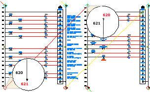

在圖面範圍內、專案範圍內或單獨地更新來源或目標信號。您可以更新兩種類型的交互參考符號的交互參考資訊:
更新來源/目標交互參考 |
更新各個配線網路來源箭頭符號與目標箭頭符號上的自/到交互參考註解。 |
更新來源/目標配線號碼標籤 |
使目標端上的配線號碼標籤與各配線信號對來源端上具有的配線號碼相符。 |

更新獨立交互參考符號 |
更新獨立交互參考符號對之間的交互參考註解。這些符號都是配線號碼信號符號,但不具有線號屬性,並且不會貼附到配線。它們可以浮動。 |
