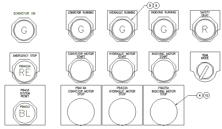

加入銘牌外形圖
將銘牌加入到面板配置中,並將其連結到既有的元件外形圖。
可從主面板圖示功能表或供應商功能表插入銘牌。

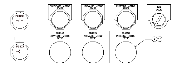

插入自動型銘牌
  1. 按一下「面板」頁籤 「插入元件外形圖」面板 「插入外形圖」下拉式清單 「圖示功能表」。 查找
  2. 在「插入外形圖: 面板配置符號」對話方塊中,按一下「銘牌」。
  3. 在「面板: 銘牌」對話方塊中,按一下「銘牌,目錄查找」。
  4. 在「銘牌」對話方塊的「選項 A」區段中,按一下「目錄查找」。
  5. 在「目錄瀏覽器」對話方塊中,輸入搜尋字串 AB 800T Automotive。
  6. 按一下 。
  7. 將目錄指定變更為「800T-X701 紅色空銘牌」,然後按一下「確定」。
  8. 在「銘牌」對話方塊的「選項 A」區段中,確認:
    製造商:  AB
    目錄:  800T-X701
    按一下「確定」。
  9. 按下列提示操作:
    選取物件:  選取 PB403 (1),然後按一下右鍵以放置銘牌
    選取要插入的每個外形圖後,將插入銘牌圖塊。將顯示「面板配置 - 銘牌插入/編輯」對話方塊,您可在此註解銘牌並指定材料表料件號碼 (如果需要)。
  10. 在「面板配置 - 銘牌插入/編輯」對話方塊中,按一下「確定」。
註: 標籤名稱會將銘牌標籤名稱上的資料連結到外形圖以及具有相同名稱的線路圖元件。變更這三種表現法之一的標籤名稱均會觸發允許更新其他相關例證的提示。

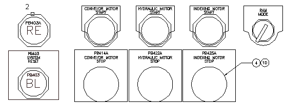

插入半圓銘牌
  5. 在「目錄瀏覽器」對話方塊中,輸入搜尋字串 AB 800T。
  6. 按一下 。
  7. 將目錄指定變更為「800T-X59E 灰色自訂文字銘牌」,然後按一下「確定」。
    製造商:  AB
    目錄:  800T-X59E
    按一下「確定」。
  9. 按下列提示操作:
    選取物件:  選取 PB403A (2),然後按一下右鍵以放置銘牌
    銘牌即被插入。
