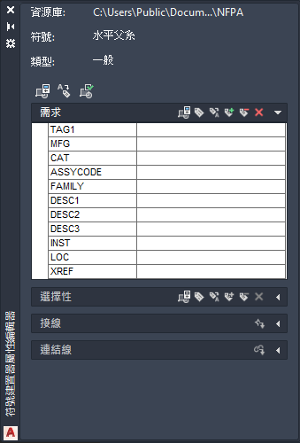

  1. 如果符號建置器屬性編輯器不可見,
    按一下「符號建置器」頁籤 「編輯」面板 「選項板可見性切換」。 查找
    使用此選項板可為矩形指定屬性,並設定每個屬性的高度與對正方式。此選項板將顯示可以做為符號的一部分插入和定義的 AutoCAD Electrical 工具集 屬性。在符號上插入屬性後,它的旁邊將顯示勾選標記,並且您將無法再次插入該屬性。AutoCAD Electrical 工具集 只允許將每個屬性插入一次。
  2. 在符號建置器屬性編輯器中,選取「TAG1」,然後按一下「性質」工具。

  3. 按一下「插入屬性」工具。
    在矩形上方插入屬性。
    在符號建置器屬性編輯器中,請注意標籤 1 屬性旁邊的勾選標記。繼續放置其餘屬性。
