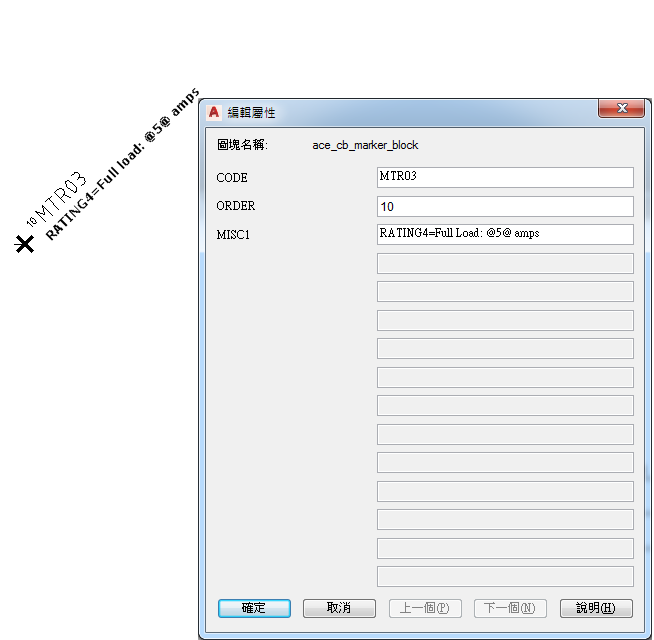

標識圖塊方法
  1. 開啟包含馬達、熔絲或斷路器符號的標識圖塊的電路樣板圖面。
  2. 為符號尋找正確的標識圖塊。
  3. 使用格式「{屬性名稱}=@#@」編輯其雜項 1 屬性值。使用相應的索引數取代「#」以對映正確的元素。例如,若要將馬力對映至額定值 2 屬性,請輸入「RATING2=HP: @1@」。若還要將滿載電流值對映至 RATING4 屬性,請輸入「RATING2=HP: @1@;RATING4=Full load: @7@ amps」。謹記,值的索引清單從零開始。
    註: 雜項 1 屬性值可以包含多個特殊文字旗標,這些旗標可以使電路建置器以特殊方式處理元件或基本配線。新增值時,請勿覆蓋任何其他特殊旗標值。以分號分隔各個值。
  4. 儲存電路樣板圖面。
