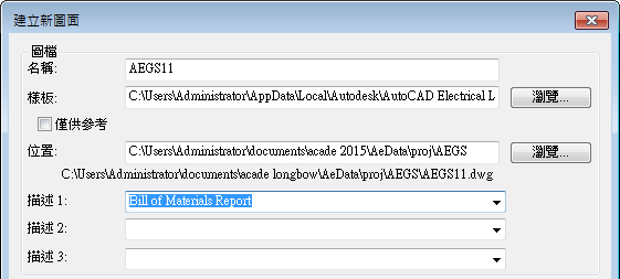

建立圖面
名稱: AEGS11
描述 1: 材料表報告
與 AutoCAD Electrical 工具集 一起安裝的一組樣板 (*.dwt 檔案) 包含可用於各種圖面 (例如 acad.dwt 與 ACAD_ELECTRICAL.dwt) 的設定。
您可以建立自己的樣板,也可以將任何圖面當做樣板使用。您可以在完成的任何階段將圖面儲存為樣板檔。如果將圖面當做樣板使用,該圖面中的設定將用於新圖面。您對使用樣板建立的圖面所做的變更不會影響樣板檔。
AutoCAD Electrical 工具集 完全支援使用 AutoCAD 樣板檔。若要使 AutoCAD 圖面與 AutoCAD Electrical 工具集 相容,請選取 AutoCAD Electrical 工具集 指令來修改圖面。
