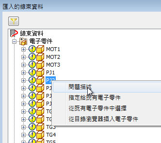

「已匯入線束資料」對話方塊中的瀏覽器節點包含從 AutoCAD Electrical 工具集 匯入的電氣元件和配線。
  1. 從「已匯入線束資料」對話方塊中按一下「過濾器」,然後選取「僅展示問題」。
僅在對話方塊中顯示具有問題的項目。這些項目由問題圖示標識。 存在的問題不在少數,因為 Inventor 範例配件不包含 AutoCAD Electrical 工具集 圖面所包含的多個元件 (可透過 driverseat_from_ace.xml 看出)。AutoCAD Electrical 工具集 中的許多參考指示器在 Inventor 中都沒有相符的參考指示器。缺失許多元件和參考指定還意味著連接配線也會有問題。缺失參考指定不會妨礙您成功完成練習。此情況在現實的設計流程中也存在,因為現實中也可能資料缺失或不完整,但對於工作流程中的給定點來說是可接受的。
捲動至項目清單的頂端,然後在 PJ2 上按一下右鍵,並選取「問題描述」。
問題描述會描述問題並提供解決方案。檢閱資訊,然後關閉問題描述。
提示: 在「已匯入線束資料」對話方塊中按一下「說明」按鈕,以開啟描述該對話方塊中各種元件和功能的參考主題。
接下來,使用同一關聯式功能表上的功能來指定缺失的參考指示器。
